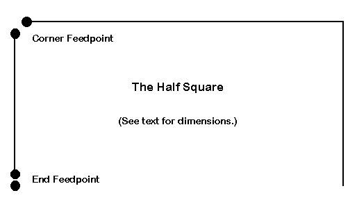

Figure 1.Основная раскладка антенны “полуквадрат”.

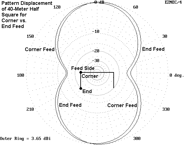

Точки питания могут быть расположены в углу и с конца провода. Размеры смотрите в тексте.

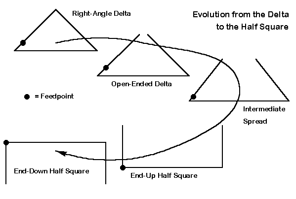

Первым вопросом, который часто задают о ПК, является ли он полноправным членом семейства SCV. Как и рамки ПК можно эксплуатировать без системы противовесов, на деле маленькая “заземляющая” поверхность может ухудшить усиление и оказать другие нежелательные влияния на характеристики антенны. Более того, можно смоделировать антенну в свободном пространстве и изготовить её ыерсии, направленные вверх или вниз на любую частоту. Для использования на низкочастотных диапазонах больше подходит версия антенны с направлением вниз, поскольку точки с максимальными токами, при этом, расположатся на углах, поднятых на максимально достижимую высоту [ 2 ].
Figure 2. Эволюция ПК из “дельты”.
Можно представить черты ПК, характерные для SCV антенны с помощью его моделирования в свободном пространстве. Начнём с прямоугольной “дельты”, как показано на рисунке Figure 2. Немного растащим провода в вершине антенны, имеющей высокий импеданс. Затем расстояние между концами проводов увеличим, одновременно, подстраивая резонансную частоту антенны. В таблице Table 1 показаны первые этапы в этой прогрессии. В действительности, ничего не случится, если провода не будут касаться при вершине антенны. Значительным увеличением длины горизонтального провода, установкой разомкнутых проводов в вертикальное состояние добиваемся перемещения точки питания получившегося ПК в угол. Наконец, для использования антенны в низкочастотном участке КВ диапазона удобнее перевернуть антенну, так, чтобы разомкнутые концы свисали вниз.. Конечно, в свободном пространстве, свисание проводов эфемерно, поскольку там нет ни верха, ни низа.
Частичная  эволюция прямоугольной  “дельты” в  ПК:
Описание  антенны                 Усиление,dBi   Импеданс  в   точке  питания
                                                        (R +/- jX Ohms)
Прямоугольная дельта”:
60.8 фт.-основание;30.4 фт.- высота   3.31                51 + j 6
Прямоугольная “дельта”: вершина
разорвана  на 0.2 фт                  3.31                51 + j 6
Высота увеличена до 30.41 фт;
вершина разделена на 0.4 фт           3.32                51 + j 7
Высота  увеличена до 30.7 фт;
вершина разделена на 2.0 фт           3.36                51 - j 1
Высота увеличена до 31.1 фт;
вершина  разделена  на 4.0 фт         3.41                53 + j 5
Примечания: Частота:  7,15 МГц; Провод: медь #12 AWG;смоделировано в свободном пространстве.
Table 1. Частичная эволюция  прямоугольной  “дельты” в “полуквадрат”.

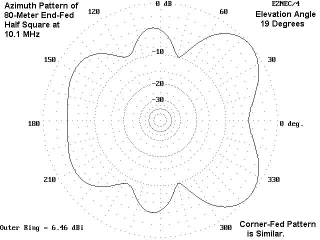

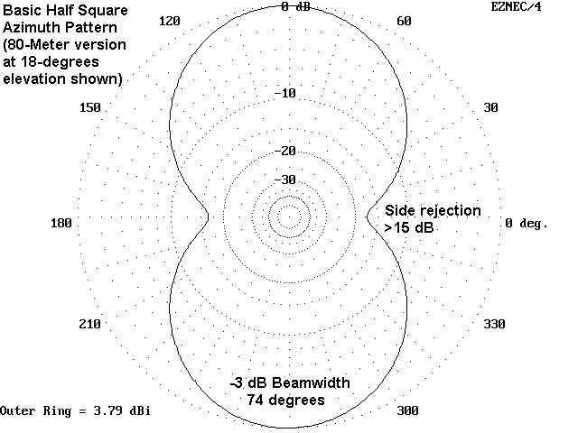

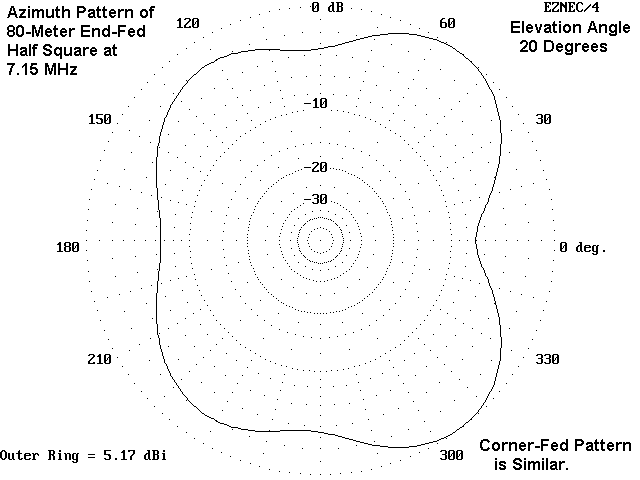

Более тщательное разделение между вертикальными элементами ПК даёт более острую двунаправленную ДН, чем рамочные антенны SCV. Подавление излучения вбок изменяется от 10 до более 15 дБ при знакомой форме ДН в виде земляного ореха. Пример такой ДН представлен на рисунке Figure 3. Является такая форма ДН преимуществом или недостатком зависит от нужд оператора.
Figure 3. Типовая для ПК ДН в горизонтальной плоскости, снятая при вертикальном угле излучения максимальной мощности, при нахождении антенны на высоте максимального усиления.

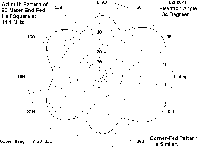

Как и у других антенн SCV, у ПК есть соотношение между горизонтальными и вертикальными размерами, которые обеспечивают ему максимальное усиление в свободном пространстве (и над землёй). Однако, это соотношение, похоже, не зависимо от частоты, разве что, небольшой эффект от увеличения диаметра провода (относительно длины волны – UA9LAQ) с увеличением частоты следует принять во внимание. Соотношение горизонтальной части антенны к вертикальной для максимального усиления составляет примерно 1,6:1 [ 3 ].
Для большинства антенн, наблюдается большой разброс при переходе с диапазона на диапазон и приводимые формулы, порой, не столько помогают, сколько заводят в тупик. Другое дело в случае с ПК, где имеется неизменная зависимость между длиной и высотой для максимального усиления, где такие формулы были бы как раз к месту. H – (горизонтальная), V – высота (всё в футах), а f - частота в МГц:

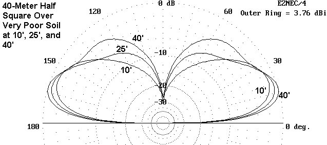

Прогрессию, представленную на рисунке Figure 4 преследует иллюзия. ДН в вертикальной плоскости сняты здесь для высот подвеса нижней части ПК 10, 25 и 40 футов, соответственно. Поднимаем антенну, усиление увеличивается, но растёт и уровень вторичных лепестков ДН, расположенных под большими углами. В погоне за большим усилением, конструктор ПК получает и приём сигналов, приходящих под большими углами, ухудшающий фильтрацию QRM и QRN, свойственную ПК. Где тут остановиться, найти разумный баланс между величиной усиления и уровнем помехозащищённости антенны над плохой землёй, решать конструктору ПК.
Figure 4. ДН в вертикальной плоскости ПК над очень плохой землёй на трёх разных высотах подвеса. Отметьте возрастающее усиление, а также возрастающий уровень вторичных лепестков ДН, расположенных под большими углами к горизонту.
В общем, ПК, почти над любым видом почвы даёт максимальное усиление на высотах вблизи поверхности земли, что не характерно для других антенн SCV. Как и другие его собратья, ПК начинает увеличивать уровень вторичных лепестков, расположенных под большими углами в ДН, как только высота подъёма антенны пройдёт высоту максимального усиления. Резкое увелмчение высоты подъёма антенны даёт увеличение уровня сигналов ближней зоны и частично или полностью нивелирует смысл применения антенны SCV.

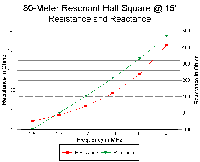

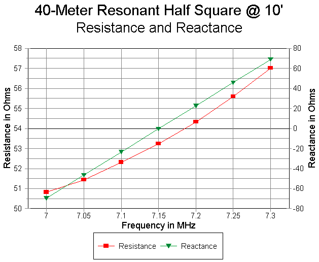

На рисунке Figure 5 показаны изменения активного и реактивного сопротивления в точке питания по диапазону 80 метров для модели ПК на частоте резонанса 3,6 МГц. Изменение активной компоненты импеданса по диапазону составляет, примерно, 77 Ом. После небольшого изменения конфигурации антенны, практически весь диапазон может быть перекрыт с КСВ не хуже, чем 2 : 1, принимая в расчёт тот факт, что реактивность может быть скомпенсирована в точке питания антенны. Однако, реактивность меняется в очень широких пределах, более 500 Ом, а это говорит за то, что и дополнительное изменение конфигурации и последовательно включенный конденсатор не смогут обеспечить перекрытие всего диапазона с приемлемым КСВ.
Резонансный ПК 80-метрового диапазона на высоте 15 футов.
Активное и реактивное сопротивления.
Figure 5. Активное и реактивное сопротивления в точке питания ПК 80-метрового диапазона (по диапазону) с резонансным импедансом 50 Ом.

Table 6. Резонансный  ПК 40-метрового  диапазона,  рассчитанный  под  50-омное  питание  над  различными  типами  грунтов,  на  различных  высотах.
На 40-метровом диапазоне и питание антенны менее проблематично. Активная составляющая импеданса в точке питания ПК, как показано на рисунке Figure 6, изменяется, всего лишь, на 6 Ом или где-то в этих пределах, а вот реактивное сопротивление изменяется почти на 140 Ом. Отсюда, при питании ПК с угла, в диапазоне 40 метров появляется реальная возможность перекрытия всего диапазона, с приемлемым КСВ, использованием последовательно включенного дистанционно подстраиваемого КПЕ, при прямом питании коаксиальным кабелем, при условии дальнейшей оптимизации антенны с целью внесения в неё реактивности индуктивного характера по диапазону.
Резонансный ПК 40-метрового диапазона на высоте подвески в 10 фуирв.
Figure 6. Изменение активного и реактивного сопротивления в точке питания резонансного ПК 40-метрового диапазона с 50-омным импедансом на резонансной частоте.
КонцевоепитаниеПК
Питание ПК с угла устраняет в большой степени необходимость в более сложной системе согласования, когда антенна используется только на диапазоне, для которого она была рассчитана. Напротив, питание антенны наиболее традиционным способом – со свободного конца вертикальных её составляющих, - требует применения параллельного настроенного контура, резонирующего на выбранном диапазоне. Катушка упомянутого контура имеет отвод для питания коаксиальным кабелем. Дополнительный отвод может быть сделан у горячего конца контура для обеспечения возможности более точного согласования.
Figure 7. Сравнительные ДН в горизонтальной плоскости ПК, питаемого с угла и с конца. Антенны идентичны, кроме положения точки питания.
На основной частоте, для которой был рассчитан ПК, положение точки питания даёт мало разницы в ДН, что и показано на рисунке Figure 7. При питании с угла, двунаправленная ДН, практически, - симметрична с максимами усиления на 90 и 270 градусов, как показано на рисунке. При питании с конца, ДН антенны смещается примерно на 5 градусов, судя по точкам максимального усиления, которые наклонены от положения точки питания. Но, практически, довольно трудно распознать эту разницу.
Питание с конца антенны рекомендуется обычно, когда радиолюбитель собирается использовать её на нескольких диапазонах [ 4 ]. При дистанционной подстройке, это обычно осуществляется через многодиапазонный тюнер. Также, нет противопоказаний для питания антенны с угла параллельной (симметричной, открытой) передающей линией с применением тюнера между передатчиком и этой линией на дополнительные диапазоны.

Table 7. Питаемые  с  угла  и  конца  ПК 80-метрового  диапазона  на  более  высоких  частотах.
Таблица Table 7 содержит результаты сравнения применения ПК 80-метрового диапазона на диапазонах 40, 30 и 20 метров. Путём сравнения систем питания ПК с угла и с конца определяем, что, при этом условии, в ДН моделей одинарного ПК нет особенной разницы. Небольшая разница в усилении, так же как и в углах максимального излучения, получается за счёт большей или меньшей выпуклости лепестков в ту или иную сторону ДН. Главная же разница между различными точками питания ПК заключается в получаемых в них импедансах.
Figure 8. ДН в горизонтальной плоскости ПК 80-метрового диапазона в 40-метровом диапазоне. ДН, питаемого в центре ПК аналогична.
На диапазоне 40 метров ДН напоминает квадрат для обоих систем питания, как очевидно показывает рисунок Figure 8. Максимальное усиление наблюдается по углам ДН наиболее удалённых от точек питания. Для контраста, диполь диапазона 80 метров становится близким к волновому на 40 метрах и даёт ярко выраженную двухстороннюю ДН с усилением около 9 dBi, если антенна подвешена на высоте в полволны для диапазона 40 метров. ПК распределяет усиление по азимутальным углам, в отличие от диполя.
Figure 9. ДН ПК 80-метрового диапазона, питаемого с конца, на диапазоне 30 метров. ДН ПК, питаемого в центре (с угла) аналогична.
ДН ПК 80-метрового диапазона на диапазонах 30 и 20 метров не очень сильно отличаются друг от друга, как ясно видно из рисунков Figure 9 и Figure 10. “Квадрат” ДН удлиняется с увеличением усиления в направлениях нашего интереса. Применение антенны на 20-метровом диапазоне показывает недостаток - наличие основных лепестков ДН в вертикальной плоскости, расположенных под большими углами к горизонту, несмотря на то, что вертикальные лепестки основного излучения в вертикальной плоскости довольно широки. Импедансы в точке питания ПК на обоих диапазонах требуют применения тюнеров с большим диапазоном перестройки.
Figure 10. ДН в горизонтальной плоскости ПК 80-метрового диапазона, питаемого с конца, на диапазоне 20 метров. ДН антенны, питаемой в центре аналогична.
Конечно же, приведённые ДН, не способствуют работе с DX. Но, для участия в соревнованиях и в повседневной работе такие ДН дают преимущества, которых нельзя достигнуть, имея направленные (включая двунаправленные с большим усилением) антенны. Однако, в некоторых случаях, настройки антенного тюнера могут быть очень острыми и требуют перестройки даже при небольшой расстройке по частоте.
Хотя ПК и можно использовать при работе на нескольких диапазонах, его характерные особенности, как антенны вертикально поляризованного излучения с малым углом излучения к горизонту, с малым усилением, которая даёт довольно большое соотношение сигнал/шум на DX-сигналах, остаются. Как стало очевидным, при исследовании представителей семейства антенн SCV, для получения максимального усиления, их необходимо монтировать как можно ниже над поверхностью земли, насколько позволяет их конфигурация, что справедливо над большинством типов грунтов. Однако, максимальное усиление модели антенны 80-метрового диапазона будет на высотах 90…100 футов, тогда как Ир же самое будет происходить с моделью 40-метрового диапазона на высотах 50…60 футов. За исключением случая размещения над очень плохой землёй, дальнейшее увеличение высоты подвеса не даст улучшения характеристик антенны, если иметь в виду одновременное восприятие как усиления, так и угла излучения к горизонту, соответcтвующего максимальному излучению.
Более того, если кого-то устраивает двухсторонняя ДН, то для возможности круговой работы, необходимо применить два ПК, расположив их под прямым углом друг к другу. Но, с небольшим количеством дистанционных переключений, можно разработать антенную систему, изменяющую излучение на 90 градусов, с питанием общей вертикальной составляющей и расстройкой неиспользуемых проводов антенны. Конечно, иметь площадь для размещения такой антенны – первое дело.
