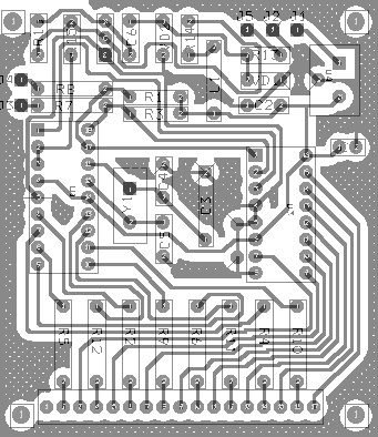

Конструкция выполнена на односторонней печатной плате размерами 57 х 67 мм. Эскиз печатной платы приведен на рис.2 , однако предельная простота конструкции позволяет легко повторить ее даже на макетнице.
Правильно собранный частотомер - цифровая шкала с правильно запрограммированным PIC процессором почти не требует настройки. Минимальная настройка заключается в подаче на вход частотомера эталонной частоты и подстройки конденсатора C3 до получения правильных показаний на индикаторе. При этом возможно потребуется корректировка емкости конденсатора C4.
