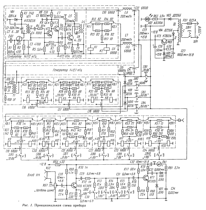

Принципиальная схема прибора “Динамика” приведена на рис. 1. Оба генератора имеют одинаковые схемы, поэтому показана только одна из них. Задающий каскад генератора собран на транзисторе VT1, его частота стабилизирована кварцевым резонатором ZQ/. Напряжение первой гармоники выделяется в колебательном контуре LIC2, включенном в цепь стока транзистора VT1. На транзисторах VT2 и V.T3 собран буферный усилитель с глубокой отрицательной обратной связью. Усилитель имеет высокое входное и низкое выходное сопротивления, его коэффициент усиления равен двум. Сигнал с буферного усилителя (резистор R7) по ступает на вход резонансного усилителя высоко частоты, собранного на транзисторе VT4. В коллекторную цепь этого транзистора включен резонансный контур L3C8. Выход резонансного усилится и вход смесителя имеют индуктивную связь с помощью катушки связи L4. При необходимости с помощью контактов реле в эту цепь подключают первичный аттенюатор затуханием 20 дБ, собранный на резисторах R13 — R17. Смеситель сигналов генераторов выполнен на резисторах R20, R19, R18, образующих резистивный мост, четвертым плечом которого являются резисторы последующих звеньев аттенюатора. В одну диагональ моста на резисторы R19 и R20 подается напряжение частотой 14112 кГц, а на вторую диагональ моста на средние точки включения резисторов R19, R20 и R18 поступает напряжение частотой 14 127 кГц. Так как ни одна из эти точек соединения с общим проводом не имеет, то для подачи сигнала применен симметрирующий широкополосный трансформатор Т1.

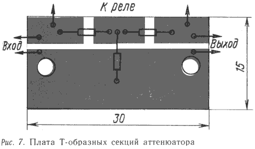

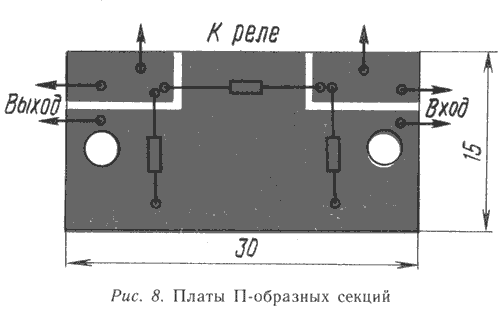

Двухчастотный сигнал смесителя поступает в выходной разъем прибора через последовательную цепь звеньев аттенюатора. Три звена аттенюатор собраны по Т-образной схеме на резисторах R21-R25, R26 — R30, R31 — R35. Каждое из этих звеньев вносит затухание до 20 дБ. Остальные шесть звеньев собраны по П-образной схеме на резисторах R36-R40, R41 — R43, R44 — R49, R50 — R52. R53 – R56, R57 — R62. Они обеспечивают затухание на 32, 16, 8, 4, 2 и 1 дБ соответственно. Подключение звеньев аттенюатора производят переключателем с независимыми кнопками SB1 — SB10 с помощью электромагнитных реле К.1—К20. Одновременно можно включить любое количество звеньев и ввести затухание от 0 (все кнопки выключены) до 143 дБ (все кнопки включены) с дискретностью 1 дБ.
Измеритель выхода низкочастотного напряжения приемника собран на транзисторах VT6 и VT7-это двухкаскадный усилитель низкой частоты. Между его каскадами включен делитель, собранный на резисторах R72 — R76. Включают его одной из кнопок SB12 — SB15, уменьшая сигнал от максимального значения на 1, 3, 6 или 10 дБ соответствено. Уровень сигнала на входе измерителя регулируют переменным резистором R67. К выходу УНЧ измерителя подключен детектор, собранный на диодах VD6, VD7, постоянную составляющую тока детектора регистрирует микроамперметр РА1.

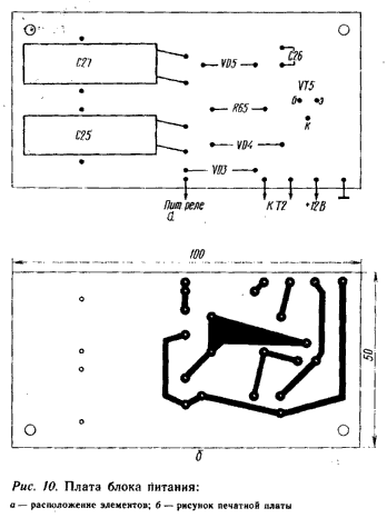

Питается прибор от выпрямителя сетевого напряжения с параметрическим стабилизатором, собранным на транзисторе VT5. Выпрямитель VD4, C25 служит для питания обмоток реле К1 — К20.

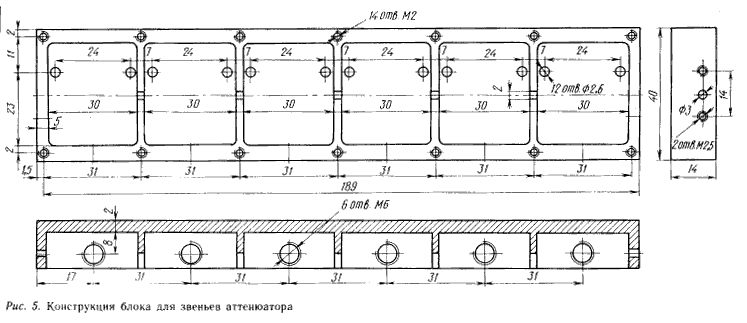

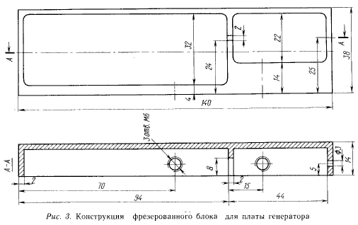

Прибор размещен в коробке размером 228Х225Х90 мм со съемной верхней П-образной крышкой. Для обеспечения надежной экранировки между функциональными каскадами применены фрезерованные блоки из алюминиевого сплава Д16Т в отсеки которых укрепляют печатные платы, выполненные из фольгированного стеклотекстолита.
На рис. 3 показана конструкция такого блока для платы генератора и первого звена аттенюатора, их должно быть два.

Остальные звенья аттенюатора (6 плат) помещают в блок, конструкция которого показана на рис. 5. Первое звено этого блока соединяют с предыдущим звеном, находящимся в другом блоке, при помощи отрезка тонкого коаксиального кабеля, который пропускают в чулок от экранированного провода. Его центральную шину и оплетку припаивают непосредственно к плате, а чулок — к корпусам блоков, где предусмотрено крепление луженого лепестка. Напряжение питания подводится к платам и реле через проходные конденсаторы, для которых в боковых стенках блоков предусмотрены отверстия с резьбой. Блоки закрывают крышками из алюминия толщиной 1 мм. Края крышек на 5...7 мм отогнуты на боковые стенки блока. В этих местах крышки крепят по месту винтами М2 через 15...20 мм. Кроме того, крышку большого блока прижимают в центре тремя винтами, для которых предусмотрены отверстия с резьбой М2,5. Для крепления крышки блока с шестью секциями аттенюатора сделаны 14 отверстий М2 по периметру корпуса.
Если нет возможности изготовить фрезерованные блоки, то их можно спаять из заготовок листовой латуни, а лучше из фольгированного стеклотекстолита. При этом необходимо придерживаться размеров, указанных в рис. 3—5.

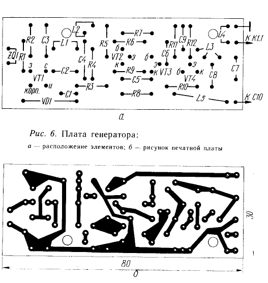

Печатные платы прибора выполнены из одностороннего фольгированного стеклотекстолита толщиной 1,5 мм. Их размеры приведены на соответствующих рисунках. По рис. 6 изготавливают две платы генераторов, по рис. 7 — платы Т-образных секций аттенюатора. Платы П-образных секций (6 шт.) изготавливают по рис. 8.

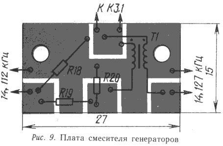

На рис. 9 показана плата смесителя генераторов, а на рис. 10 — плата блока питания.
В экранированные отсеки блоков, предназначенных для секций аттенюатора, сначала укладывают реле, обмотки которых соединяют с проходными конденсаторами, затем реле прижимают платой, которую укрепляют двумя винтами токонесущими дорожками вверх. После этого (со стороны дорожек) припаивают резисторы секций. Плату смесителя устанавливают таким же образом.
