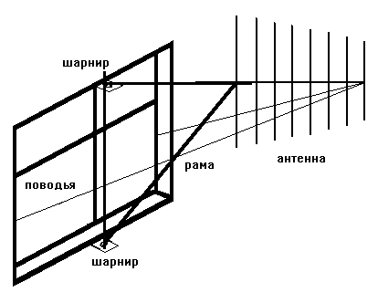

Оригинальное поворотное устройство для УКВ антенны.
“Джигит без скакуна жить не может, но если нету скакуна, то пускай, хотя бы будут вожжи”. Вероятно, так рассуждал известный своей активностью на УКВ диапазоне московский радиолюбитель UA3AEY, приделав к своей самодельной 10-ти элементной направленной антенне, вертикально расположенной за окном его квартиры на треугольной вращающейся раме, веревочные поводья. Теперь он направляет своего эфирного коня на все... две стороны света. Конструкция такого поворотного устройства удивляет своей простотой и может быть полезна для жителей многоэтажек.
