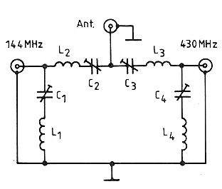

Дуплексер 144/430.
Дуплексер разработан G8MWR (Glen Ross), оригинал публикации в Practical Wireless 1988/10, перепечатка в журнале Radiotechnika 1989/1, Венгрия ( оригинал статьи здесь). Автор конструкции приводит такие параметры: 144 МГц - затухание 0,1 dB, 430 МГц - затухание 0,17dB, подавление -60dB. Методика настройки: на общий разъем подается сигнал с частотой 145 МГц, разъем 430 МГц заглушается эквивалентом 50 ом, затем крутится С2 по максимуму сигнала на разъеме 144 МГц, измерения проводятся при помощи любого линейного измерительного прибора с аттенюатором и входным сопротивлением 50 ом. Затем эквивалент цепляется на разъем 144 МГц, на общий разъем подается 433 МГц, и крутится С3 по максимуму сигнала на разъеме 430 Мгц. Далее эквивалент на разъем 430 МГц, и на разъеме 144 МГц путем кручения С1 ищется минимум сигнала с частотой 433 МГц, и наконец эквивалент опять на разъем 144 МГц, на общий разъем подается 145 МГц и на разъеме 430 МГц ищется минимум сигнала 145 МГц путем кручения С4. Лучше всего эту процедуру повторить несколько раз для достижения наилучших результатов (метод последовательных итераций). В финале можно проверить КСВ на обоих диапазонах при нагрузке на эквивалент. Само собой разумеется, что наличие анализаторов спектра, ИЧХ или селективных микровольтметров крайне желательно, но к сожалению, не всем доступно. Из подручных средств можно применять линейные приемники CW/SSB на диапазон 144/430 с переключаемым аттенюатором.
В заключение, конструктивные данные дуплексера: катушки L1, L3 - по 3 витка медного посеребренного провода диаметром 0,8 мм на оправке 6 мм, длина намотки 12,6 мм. Катушки L2, L4 - по 5 витков медного посеребренного провода диаметром 0,8 мм на оправке 6 мм, длина намотки 20 мм. Предвосхищая вопрос насчет обычного эмалированного провода - думаю, что особой трагедии не будет, вряд ли разницу можно будет заметить. Подстроечные конденсаторы С1, С3 - 5 пф, C2, С4 - 15 пф. Не забудьте про соответствие мощности передатчика и рабочего напряжения конденсаторов.
