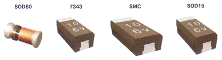

- Очень важны размеры корпусов, поскольку внешне многие корпуса похожи
друг на друга, а для идентификации прибора необходимо знать не только
маркировку, но и тип корпуса. Но и это может не спасти. Так, корпус
типа SOD80 у фирмы PHILIPS имеет диаметр 1.6 мм (ном.), а корпус с
таким же названием у ряда других фирм имеет диаметр 1.4 мм, что даже
меньше диаметра другого, более компактного корпуса фирмы PHILIPS SOD80C.
Корпус типа SOD15 фирмы SGS-Thomson очень похож на корпуса 7043 и
SMC, но не совпадает с ними по установочным размерам (см. таблицу
2 в главе "Корпуса для монтажа на поверхность (SMD)".

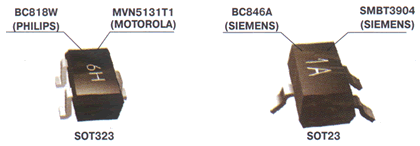

- Возможны ситуации, когда фирмы-производители в один и тот же корпус
под одной и той же маркировкой помещают разные приборы. Например,
фирма PHILIPS помещает в корпус типа SOT323 NPN-транзистор типа BC818W
и маркирует его кодом 6Н, а фирма MOTOROLA в такой же корпус с маркировкой
6Н помещает PNP-тран-зистор типа MUN5131Т1. Такая же ситуация встречается
и внутри одной фирмы. Например, у фирмы SIEMENS в корпусе типа SOT23
под маркировкой 1А выпускаются транзисторы ВС846А и SMBT3904, обладающие
разными параметрами. Различить такие приборы, установленные на плате,
можно только по окружающим их компонентам и, соответственно, схеме
включения.

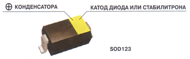

- Цветная полоса или выемка-ключ на корпусах типа SOD 123, D0215 может
указывать на катод диода или вывод "плюс" у электролитического
конденсатора.
