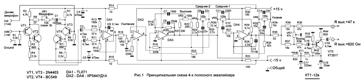

Ознакомившись с общими понятиями и различными типами эквалайзеров, предлагаю рассмотреть практическую конструкцию 4-х полосного эквалайзера (рис.1), которую автор использует в течение нескольких лет.

Устройство представляет из себя сборную конструкцию. Входная часть схемы, т.е. предварительный усилитель, соответствует самым высоким требованиям. Искажения и шумы на уровне теоретического минимума. Максимальное усиление 1000 раз (60дб). Абсолютная стабильность к ВЧ наводкам. На роль предварительного каскада отбирались десятки схем, которые изготавливались, снимались характеристики и, увы, убирались в сторону. После тщательного отбора выбор пал на этот предварительный МУ, который оказался лучшим. Входное сопротивление каскада низкое. Рекомендуется применять микрофоны с номинальным сопротивлением 150-600 ом.
Вход симметричен, что предполагает применение микрофонов с симметричной запиткой как МД80, МД380, Behringer XM8500, Shure SM58 или аналогичного типа. Такие микрофоны, как правило, имеют обозначение полярности выводов, как hot (+ve) и cold (-ve). На принципиальной схеме имеются аналогичные обозначения, так что при подключении симметричного микрофона полярность должна быть соблюдена. К сожалению, микрофоны МД80 и МД380, хоть и являются микрофонами симметричного типа, обозначение полярности на них отсутствует.
При подключении микрофона удобно использовать разъем и ответную часть – штекер ”Стерео” типа, применяемые в аппаратуре звукозаписи (рис.2). Применяют микрофонный кабель, где имеются две центральные жилы и оплетка. Распаяв сигнальную пару, следует обратить внимание на правильность подключения оплетки. Оплетка экранированного кабеля распаивается таким образом, чтобы она проходила через разъем и подключалась к общему проводу ”Ground” непосредственно на плате эквалайзера.
При использовании другого типа разъемов необходимо проследить, чтобы оплетка не имела контакта с шасси устройства на микрофонном разъеме.
Разъем является только переходным устройством, как для сигнальной пары, так и для оплетки.
При работе с несимметричным микрофоном (непопулярная мера, имея симметричный вход в МУ применять несимметричный микрофон) вход на принципиальной схеме обозначенный как cold (-ve) автоматически закорачивается на общий провод платы через штекер при его распайке. Выглядит так: на штекере контакт hot (+ve) используют как сигнальный, а cold (-ve) соединяют с контактом ”Ground”. Штекер вставляют в разъем и таким образом вход принципиальной схемы cold (-ve) оказывается на общем проводе ”Ground” печатной платы. Альтернативный вариант – использование ”Mono” штекера, при том, что микрофонный разъем на передней панели по-прежнему остается ”Стерео” типа.
Потенциометр VR1”Микрофон” определяет усиление предварительного усилителя. Правильно будет рассматривать его не как потенциометр, регулирующий усиление, а скорее как ”Аттенюатор”. С его помощью устанавливают уровень сигнала на входе микросхемы DA2 КР544УД1А равный 250мв. Для нормальной работы последующих каскадов необходим приблизительно такой уровень. На передней панели эквалайзера делается отметка этого уровня для конкретного микрофона.
VR1 – имеет функциональную характеристику вида В (Василий), т.е. обратно логарифмическую (показательную) зависимость от угла поворота. Не путайте с английской буквой B (Bravo). Можно применить с буквой Б (Борис) – логарифмическая зависимость. Однако, если вы не намерены постоянно вращать этот потенциометр, меняя различные типы микрофонов, то подойдет и с характеристикой А (Анна), т.е. имеющий линейную зависимость.
Некоторые фирмы-производители в Англии, Японии выпускают потенциометры, где линейная зависимость обозначается буквой В (Bravo), а логарифмическая – А (Alfa), т.е. иначе, чем у нас. При покупке рекомендуется пользоваться тестером, для определения функциональной характеристики.
Высокие параметры предварительного МУ достигаются за счет применения высококачественных малошумящих транзисторов 2N4403 и BC549. Именно эта пара, а не другая, и не какой-либо один транзистор обеспечивает очень высокие параметры схемы. Эти транзисторы (цоколевка дана на рис.3) не являются дефицитными, поэтому не следует искать им замену. В качестве DA1 применяется малошумящий операционный усилитель TL071, хотя без заметного ухудшения качества можно применить и TL081.
Каскады на ОУ DA2 – буфер и DA3, DA4 – темброблок, заимствованы из схемотехники старого микшерного пульта ”Сонор М-08-3” и, на мой взгляд, являются примером очень хороших схемных решений. К сожалению, на готовом изделии не были указаны точные частоты регулировки эквалайзера, а лишь обозначены как: Высокие, Средние-2, Средние-1, Низкие.
Эквалайзер имеет два выхода. Один, с выходным сопротивлением 47к, предназначенный для стыковки с другими внешними блоками обработки звука, входное сопротивление у которых порядка 47к. Автор применял цифровой ревербератор ”Электроника РЦ-02”, с выхода которого сигнал через эммитерный повторитель подавался на Балансный модулятор трансивера.
Второй, с выходным сопротивлением 620ом используется для подачи сигнала непосредственно на Балансный Модулятор. Низкоомный выход достигается за счет применения эммитерного повторителя VT5, КТ361Г. VR7 ”Выход” обеспечивает необходимый уровень сигнала на выходах эквалайзера.
Потенциометры VR2 – VR7 имеют характеристику вида A. Конструктивно, на край печатной платы, на ее диэлектрическую часть закрепляется дюралевый уголок с просверленными отверстиями для потенциометров, который не должен быть связан с общим проводом печатной платы эквалайзера. Затем вставляют в них все (VR1-VR7) потенциометры, далее эти потенциометры вставляют в отверстия на передней панели корпуса эквалайзера и закрепляют гайками крепления.
Конденсаторы: С7, С9, C10, С11, C12, С14, C15 – К73 (пленочные) C8, C13 – КД (керамические дисковые), C6 – К10 (керамический)
Резисторы: Все резисторы в конструкции типа ОМЛТ, желательно с расбросом по номиналу не более 5%.
Для соблюдения симметрии схемы резисторы, имеющие одинаковые номиналы в предварительном каскаде МУ подбирают по минимальному разбросу друг к другу.
