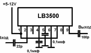

Однажды попалась в руки LB3500 это ВЧ делитель на 8, применяется в некоторых зарубежных авто магнитолах на цифровых шкалах. Высокая чувствительность, малый ток потребления, стоит копейки да и достать проблем больших нет, беда в одном делит на 8.
Особо в математику в даваться не буду, проблема решилась очень просто не меняя основного схемного решения и программного продукта достаточно поменять родной кварц 4 МГц  на 5 МГц и собрать схему дополнив её делителем на LB3500 после чего верхний предел измерения повышается до 300 МГц а чувствительность в несколько раз.
Схема включения LB3500:
