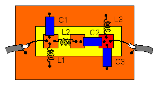

3-х полюсные фильтры Butterwoth. Имеют входное и выходно сопротивление Z=50 Ом.
Схема
Диапазон С1, С3, пф С2, пф L1, L3, мкГн L2, мкГн Нижняя частота
среза, МГц
1,8
3,5
7
14
21
28
4000
2000
1000
500
330
250
400
200
100
50
33
25
2,2
1,1
0,55
0,28
0,18
0,14
22
11
5,5
2,8
1,8
1,4
1,75
3,38
6,78
13,56
20,65
27,39
Конструкция
QST, Sept. 1988, p.17-19.
Н. Большаков (RA3TOX)
