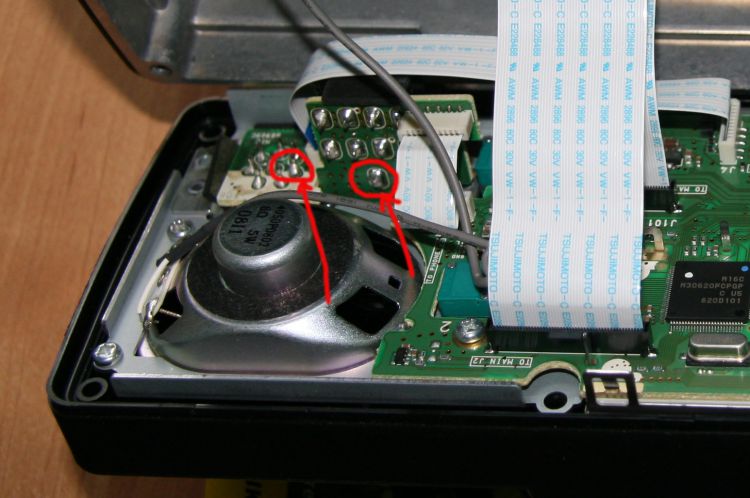

устранение наводок IC-7200
Pavel_84
Откуда: Сердобск
Сообщения: 3
для устранения наводок нужно соединить между собой земли плат микрофонного и телефонного разъемов
