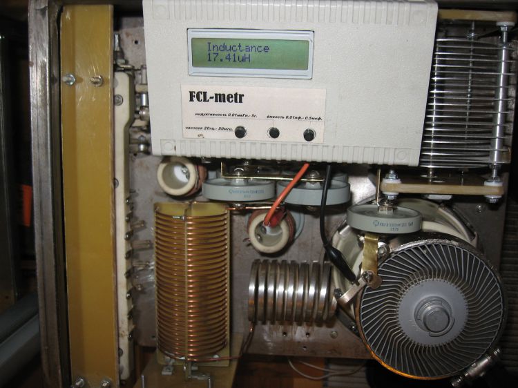

      Индуктивность П контура
      Сергей Марченко
      Дата рег.: Ноябрь 2005
      Откуда: ДЗЕРЖИНСКИЙ
      Сообщения: 147
      1,8 С1 = 497пФ С2 = 2559пФ L = 16,25 мГн
      3,6 С1= 256пФ С2=1318 пФ L=8,37 мГн
      7,1 С1=132пФ С2= 678пФ L= 4,3 мГн
      10,125 С1= 92пФ С2= 475пФ L= 3,02 мГн
      14,18 С1= 62пФ С2=350пФ L=2,2мГн
      18,118 С1=52пФ С2=266пФ L=1,7 мГн
      21,22 С1=42пФ С2= 233пФ L= 1,4 мГн
      24,94 С1= 36пФ С2= 200пФ L=1,3 мГн
      28,5 С1= 31Пф С2= 175пФ L= 1,1 мГн
