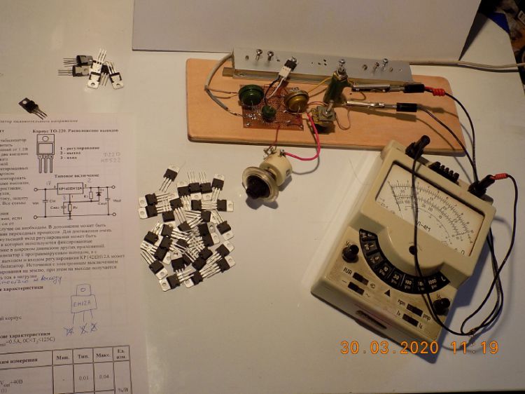

      Для изготовления макета взял кусок фанеры, радиатор от чего-то, на макетной плате разместил детали схемы.
      При проверке стабилизаторов переменное сопротивление подгорело, пришлось взять проволочное, тоже на 6,8 ком и подвесить его в воздухе.
