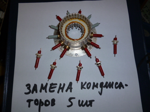

      Панелька ГУ=43б
      Сергей Марченко
      Дата рег.: Ноябрь 2005
      Откуда: ДЗЕРЖИНСКИЙ
      Сообщения: 147
      После прокрутки мегаомметром изоляции кольца экранной сетки панельки- изоляция оказалась ноль.Один конденсатор пробит у других изоляция плохая .Произведена замена на новые .
