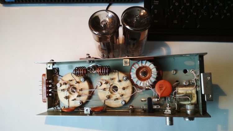

      Блок с лампами 2 х ГУ-50
      RA3ma
      Дата рег.: Сентябрь 2013
      Откуда: г. Рыбинск мкр. Волжский R5MA/RA3MA/UA3MFD
      Антипаразитные дроссели в анодах ламп в дальнейшем переделал- сначала мотается дроссель из провода ф ~1мм, потом снаружи дросселя припаивается резистор 1вт. Такой вариант более правильный.
