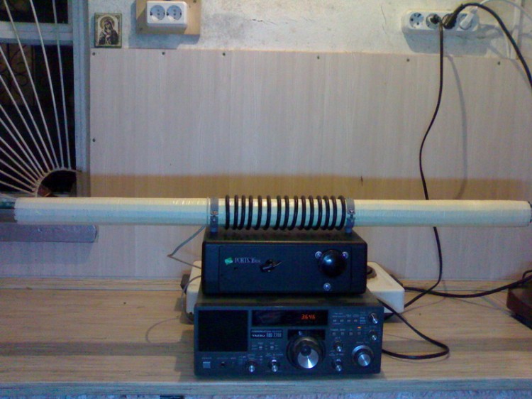

      Водопроводная труба 32мм. 5 пачек по 13 стержней (400НН).Катушка из кабеля РК-50.Этот сердесник вставлен в пластиковую трубу.

      Описание конструкции и обсуждение на форуме:
      http://www.radioscanner.ru/forum/ind...=5&topic=22993
      http://forum.cqham.ru/viewtopic.php?t=13397
