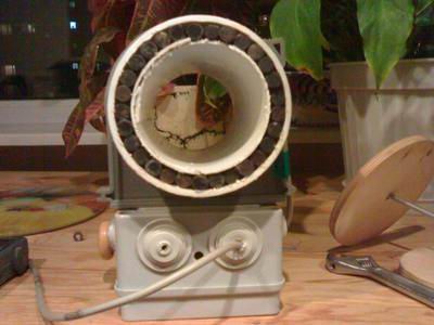

      Ф.А._2, вид сбоку.
      RN3DEK
      Дата рег.: Июль 2005
      Откуда: Kovrov LO06PI
      Сообщения: 1,027
      Была увеличена плотность стержней, увеличение действующей высоты на лицо. Но антенный эффект всё портил. Антенна работала, но уролвень шумов был высок. Дальнейшие изыскания я вёл исходя теоретических выкладок Хомича.
