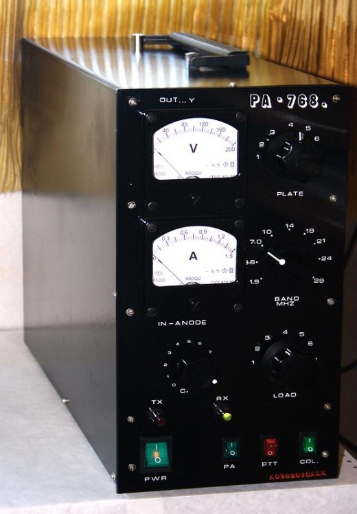

      РА на 6 шт ГУ50 на испытаниях
      R5OE
      Дата рег.: Октябрь 2005
      Откуда: KO91oh
      Сообщения: 689
      После корректировки элементов п-контура выходная мощность на 80-20 м 700(90) ватт, 17-15 м 600(80) ватт, 12-10 м 400 (45) ватт.
      В скобках указана мощность раскачки. На экранных сетках стаб.+12В, остальные сетки "на земле". Анодное напряжение 1 кВ, ток до 1200 мА. Общий ток покоя ~ 100 мА.
