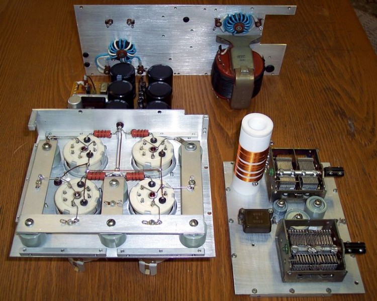

      Продолжение макетирования..

      Добавляются новые блоки.

      А может "тусование" вернее будет?...

      ..делать такую ,,Ш,, -образную шину-неразумно/неправильно/вредно последствиями...Посм отрите сколько переходных/лишних/не нужных контактов между как частями ,,Ш,, самой шины, так и между шиной/болтами/лепестками/опорными конденсаторами(такое их количество совсем не оправданно-т.к. ВЧ токи будут циркулировать-замыкаться/мыкаться/бегать/искать наименьшие пути-включая и шину и корпус....Достаточно/правильнее будет поставить полоску фольгированного стеклотекстолита между ламп в средней части и всё паять на неё без дополнительных лепестков и т.д.- самые короткие пути для ВЧ токов без не нужных лишних не надёжных переходных контактов, т.к. ,, Ш,, шина ещё с анодированным покрытием-а это дополнительное/не нужное переходное сопротивление токам -как ВЧ так и для постоянки/питания ламп..P.S1. пишу не для критики, а для обмена опытом-может кому поможет.. P.S2-самлму приходилось пройти проблемы с корпусом, с анодированным покрытием-приходилось очень хорошо зачищать/удалять анодированное покрытие-,,такую красоту,, чтобы устранить не нужные явления.... .
