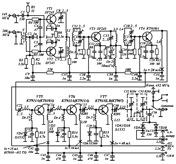

Блок 8: Линейный усилитель на диапазон 432 МГц.
Рис. 55. Линейный усилитель мощности на диапазон 432 МГц. Схема
       принципиальная электрическая.
  Для сборки линейного усилителя на 432 МГц  служит та же плата, что и  для РА на 144 МГц (блок 5). На Рис. 55 показана схема усилителя. На балансный смеситель подаётся примерно 500 мВ напряжения от гетеродина  288 МГц как и 50  мВ готового сигнала в диапазоне 144  МГц. Катушка L1 настроена на частоту 433 МГц. Балансировка смесителя осуществляется  резистором  R6 по минимуму  напряжения частотой 288  МГц на катушке L1. Транзисторы VT3…VT7 усиливают полученный, таким образом, сигнал частотой 432  МГц до мощности в  1 Вт. Для соединения между последними каскадами оставлено то же включение, как  и  согласование усилителя [ 1 ]. На выходе линейного усилителя включен полосовой диапазонный фильтр, состоящий из четвертьволновых резонаторов  и антенное реле.
   Согласование и  настройку следует начинать с последнего резонатора полосового диапазонного фильтра и осуществлять, последовательно продвигаясь от выхода ко входу усилителя, наблюдая за коллекторными токами транзисторов VT7…VT5. При настройке лучше использовать отдельный (дополнительный) стабилизатор напряжения на 28 В с регулируемой защитой по току. На выходе усилителя следует включить эквивалент антенны сопротивлением 75 Ом и ламповым вольтметром с РЧ головкой наблюдать за РЧ напряжением на этом эквиваленте, измерять его. На Рис. 44…46 можно найти данные по сборке и механическому исполнению усилителя, которые аналогичны таковым у РА на 144 МГц. На Рис.56 изображён готовый блок.

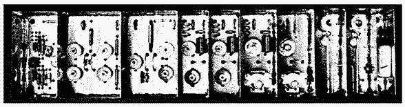

Рис.56. Фото готового блока линейного усилителя мощности на 432 МГц (блок
       8) УКВ трансивера Н-220.
Данные катушек блока 8 (линейный усилитель на 432 МГц):
-         Dr3,Dr4,Dr5: 1,5 витка обмоточным проводом 0,5 мм на ферритовом
                 сердечнике с 4 отверстиями диаметр сердечника 7 мм х 10
                 мм из Mf  360
-  L1: U-образная линия из посеребрённого медного провода 1 мм, расположена
                 на расстоянии 12 мм от платы, ширина линии 10 мм, отвод
                 от середины; между отводом от середины и платой впаян
                 дроссель Dr1
-  L2,L3,L4: U-образная линия из посеребрённого  медного провода 1 мм,
                 расположена на расстоянии 12 мм от платы и имеет ширину
10    мм
-         L6: 4 витка обмоточным проводом 0,8 мм, внешний диаметр 6 мм, длина
                 намотки 10 мм
-         L7,L9,L11,L13: U-образная линия из посеребрённого медного провода 1 мм,
                 на высоте 7 мм от платы, шириной 7,5 мм
-         L8,L10: 3 витка обмоточным проводом 0,8 мм, без каркаса, внешний
                 диаметр 6 мм, длина намотки 10 мм
-   L12:  2 витка обмоточным проводом 0,8 мм, без каркаса, внешний диаметр
-         L14,L15: посеребрённый медный провод диаметром 2 мм, длиной 50 мм,
                 загиб на 40 мм, отвод от 10 мм
-         L16: линия из посеребрённого медного провода 1 мм длиной 20 мм
                 шириной 18 мм
-         T: первичная обмотка - 4 витка обмоточным проводом 0,2 мм, вторичная - 3
                 витка двойным обмоточным проводом на “бинокле” 7 х 4 х
                 4 мм из феррита Mf 340
