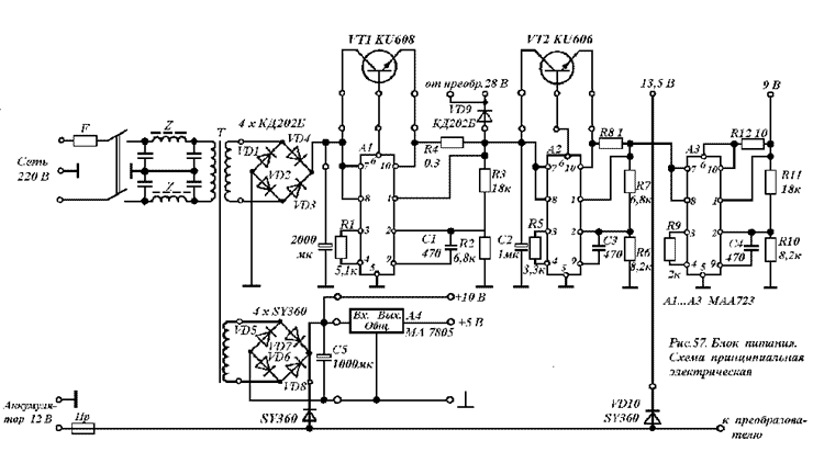

Блок 9: Сетевой блок питания.
  Сетевой блок питания выдаёт питающие напряжения 28 В, 13,5 В, 9 В и  5 В.
Регулирующие транзисторы VT1 и VT2, а  также  интегральный стабилизатор напряжения МА7805 укреплены на задней стенке шасси трансивера. Сглаживающий оксидный конденсатор ёмкостью 2000 мкФ расположен вместе с реле переключения “приём – передача” на небольшой алюминиевой панели у панели блока сетевого питания. Напряжение 5 В изолировано от  шасси. Соединение этого источника питания  с шасси аппарата осуществляется только на плате цифровой шкалы. Таким образом удаётся ослабить распространение TTL импульсов помех по цепям аппарата, а в некоторых случаях и избавиться от  них вовсе.

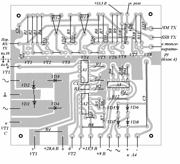

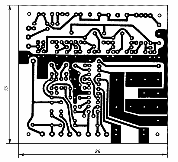

Рис. 59. Монтажная плата блоков 9 и 10 (блока питания и переключения
       RX/TX). Вид со стороны печатных проводников.

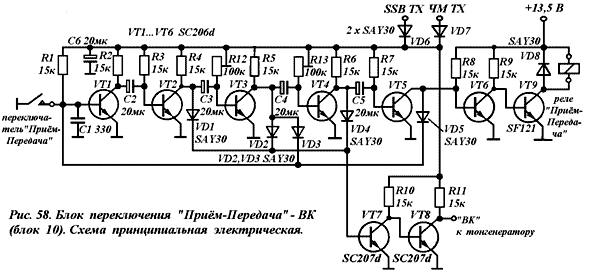

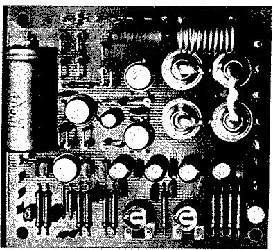

 На Рис. 57, а  также Рис. 59 и Рис. 60 приведены все данные по этому блоку для его повторения. Блок смонтирован на плате из односторонне фольгированного стеклотекстолита. На этой плате (Y25TL/07 – позывной автора/номер блока) находится дополнительно и блок 10, описанный ниже (отмечен на плате). На Рис 61 показана “набитая” плата Y25TL/07 со смонтированными на ней деталями блоков 9 и 10.

Рис. 61. Вид на печатную плату блоков 9 и 10 УКВ трансивера Н-220.
