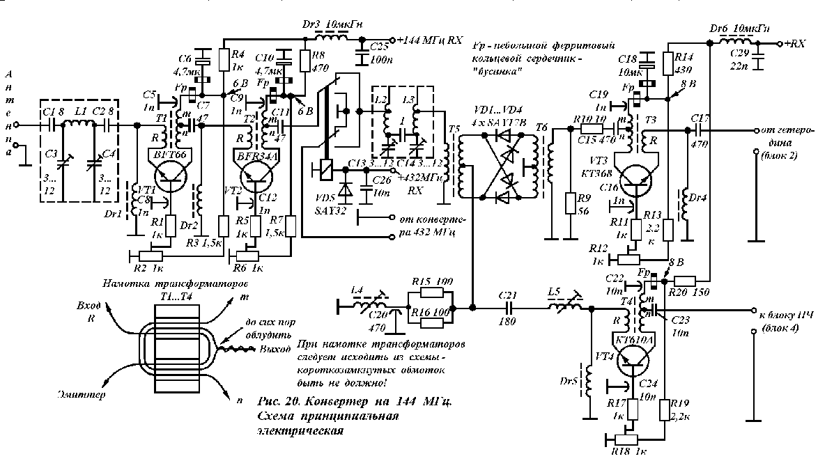

 Конвертер, в основном, соответствует опубликованному в [ 3 ] . Оба широкополосных каскада усилителя с обратными связями выполнены на транзисторах Т1 и Т2 усиливают принимаемый антенной сигнал на 20 dB. Рабочие токи каскадов устанавливаются подстроечными резисторами R2 и R6, на которые подаётся напряжение через R4 и R8, соответственно. Между предусилителем и полосовым фильтром расположено реле, через контакты которого в приёмный тракт подключается конвертер на 432 МГц. Смеситель образован четырьмя кремниевыми диодами SAY17B, без подбора. Трансформаторы, как в смесителе, так и в предусилителе, содержат сердечники из феррита Manifer 340. Несмотря на то, что я располагал сердечниками из феррита Manifer 163, но применил Mf340. Решающим фактором явилось то, что последний обладает меньшей проводимостью и случайное повреждение лакового покрытия обмоточного провода меньше влияет на функцию трансформатора. Несмотря на это, всё же, перед намоткой трансформатора следует подшлифовать сердечники и покрыть лаком. Важным фактором является и минимально возможная трансформируемая частота, которая должна быть ниже минимальной рабочей, пропускаемой через трансформатор, Эти условия удовлетворяются при использовании сердечников из феррита Mf340. После намотки трансформаторов их лучше всего окунуть в бесцветный электроизоляционный лак. При этом обмотка будет защищена, не будет смещаться и обеспечит трансформатору долгую и надёжную его эксплуатацию. Подавление напряжения гетеродина на выходе кольцевого смесителя по отношению к входному сигналу составляет также примерно 35 дБ. За смесителем следует диплексер, который изготовлен таким как в [ 2 ], где он показал неплохие результаты. L5, при этом, настроена на частоту 10,7 МГц, а L4 - на частоту зеркального канала 145 МГц + 134,3 МГц = 279,3 МГц. При этом выводы всех принадлежащих диплексеру деталей следует укоротить до разумного минимума. VТ3 усиливает сигнал генератора (гетеродина) для смесителя до 16 дБм (1,5 В на 50 Ом). Место под резистор R10 предусмотрено на плате, но он, в большинстве случаев не используется (перемычка коротким куском коаксиального кабеля от С15 к R9 со стороны печатных проводников).
 VТ4 усиливает сигнал ПЧ примерно на 10 дБ.

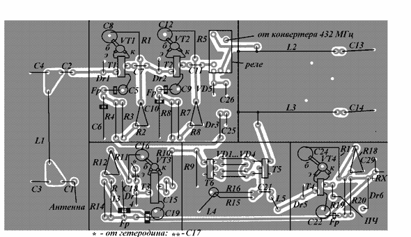

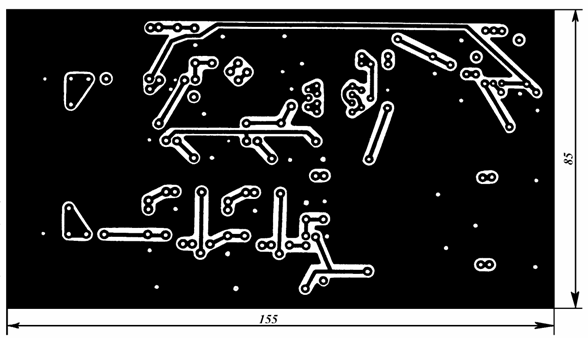

Рис. 21. Эскиз монтажной плата конвертера. Вид со стороны печатных проводников.

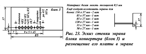

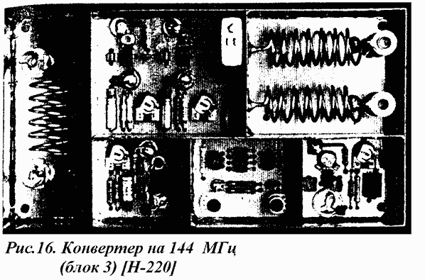

 На Рис. 20…23 показана специально разработанная для трансивера конструкция блока конвертера. Блок смонтирован на плате из двухсторонне фольгированного стеклотекстолита, причём медная фольга на плате со стороны установки деталей служит экраном. Необходимые контакты “на массу” осуществляются путём установки пустотелых заклёпок, проходящих со стороны печатных проводников сквозь плату. Отверстия под выводы деталей раззенкованы. Подвод напряжений питания к плате осуществляется через проходные конденсаторы. Подключение РЧ цепей осуществляется через проходные стеклянные или керамические изоляторы, впаянные в экранирующее ограждение блока. Данные блока были сняты при совместном включении блоков 1, 2 и 4, после изготовления трансивера. При этом на выходе УЗЧ (на динамической головке или её эквиваленте) присутствовало напряжение в 20 мВ. Исследования я проводил по методике, подробно описанной в [ 3 ]. Полученные результаты сведены в таблицу. Данные по “забитию” в тракте ПЧ и блокирующему напряжению приведены чисто только для информации, так как точные измерения провести было невозможно, из-за наличия боковых шумовых полос применённых генераторов типа 2039. Меньшая
Рис. 22. Эскиз монтажной платы конвертера (блок 3). Вид со стороны установки деталей

Данные катушек блока 3 (конвертера на 144 МГц):
- Dr1…Dr4: 2,5 витка обмоточным проводом 0,2 мм на ферритовой (Mf 150) “бусинке” диаметром 4 мм х 3 мм, или 8 витков тем же проводом на ферритовом кольце диаметром 6,3 мм х 2 мм из Mf 183.
- Dr5: 20 витков обмоточным проводом диаметром 0,2 мм на ферритовой “бусинке” диаметром 5,3 мм х 5 мм из Mf 150.
- Dr6: 1,5 витка обмоточным проводом диаметром 0,5 мм на ферритовом сердечнике с 4 отверстиями диаметром 7 мм х 10 мм из Mf 360.
-         L1: 4 витка посеребрённым медным проводом диаметром 1,5 мм без каркаса - внешний диаметр 16 мм, длина намотки 30 мм.
-         L2, L3: 7 витков посеребрённым медным проводом без каркаса - внешний диаметр 15 мм, длина намотки 40 мм, отвод от 0,5 витка от “холодного” конца.
-         L4: 1,75 витка обмоточным проводом диаметром 0,4 мм на каркасе диаметром 4,5 мм, ферритовый сердечник из Mf 320.
-         L5: 12,75 витка обмоточным проводом диаметром 0,4 мм на каркасе диаметром 4,5 мм с ферритовым сердечником из Mf 320.
-         T1…T4: обмотка R - 1 виток, m - 5 витков, n - 7 витков обмоточным проводом диаметром 0,2 мм на ферритовом сердечнике с двумя отверстиями (типа “бинокль”) размерами 7 х 4 х 4 мм из Mf 340.
-         T5,T6: 4 витка свитым втрое обмоточным проводом диаметром 0,15 мм на ферритовом “бинокле” 7 х 4 х 4 мм из Mf 340.

 При изготовлении блока следует скорректировать рисунок монтажной платы в соответствии с имеющимися деталями, экраны следует “подогнать” по монтажной плате.
