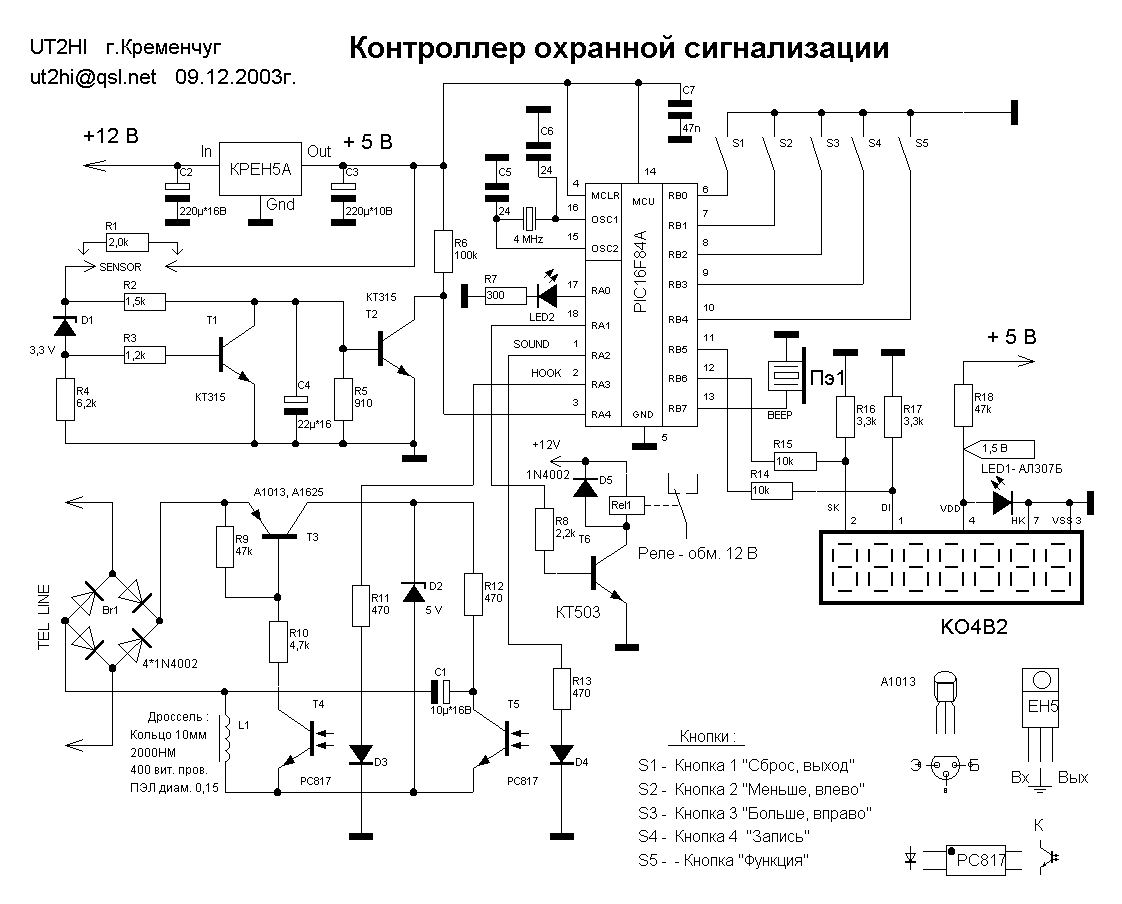

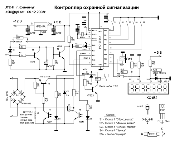

           Принципиальная схема рис.1. выполнена на основе микроконтроллера фирмы «Microchip» - 16F628-04P,(I/P). На транзисторах Т1, Т2 выполнен узел опроса охранного шлейфа, реализующий функцию реагирования на его обрыв и замыкание. Узел сопряжения с телефонной линией выполнен на транзисторе Т3, оптронах Т4,Т5. Применение оптронов позволило гальванически изолировать телефонную линию от охранного устройства, что немаловажно для надежности системы, особенно если используется воздушная телефонная линия. Пъезокерамический излучатель Пэ1 служит для озвучивания и информирования нажатия клавиш и основных функций. Светодиод LED1 – для получения напряжения питания ЖКИ - 1,5В, LED2 – сигнализатор работы устройства. ЖКИ индикатор –  10 разрядный  на основе микросхемы Holtek HT1613. Более подробную информацию можно почитать на сайте фирмы Holtek   http://www.holtek.com   Существует большая разновидность этих индикаторов от разных зарубежных производителей (кроме распространенного МЭЛТ). В данном случае применен индикатор типа КО4В2. В качестве реле Р1 подойдет любое  с 12 В. обмоткой и контактами выдерживающие необходимый ток коммутации нагрузки.

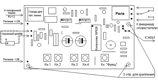

       Кнопки управления располагаются на печатной плате, ЖКИ индикатор устанавливается в корпусе устройства. При необходимости допускается дистанционная установка органов управления и индикации от самого устройства.

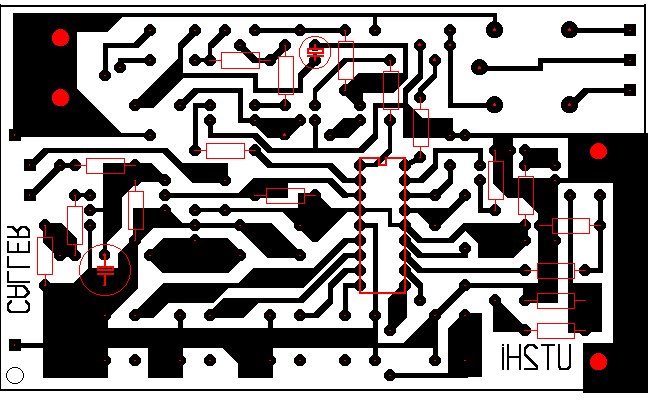

        Схема внешних подключений изображена на Рис.2. Чертеж печатной платы  на Рис.3 и в формате SprintLayout 3.0 здесь... За прошивкой контроллера обращайтесь к автору.
        Полную документацию со схемами и чертежами печатной платы можно скачать здесь (150К в Акробате)
