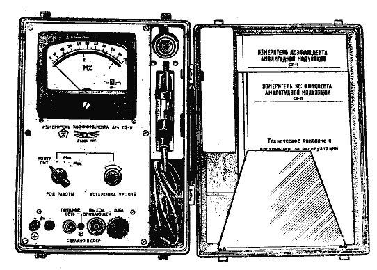

ИЗМЕРИТЕЛЬ КОЭФФИЦИЕНТА АМПЛИТУДНОЙ МОДУЛЯЦИИ С2 – 11
Предназначен для измерения коэффициента АМ сигналов средней
и большой мощности.
Пределы измерения коэффициента модуляции |
5 – 100 % |
Диапазон частот
0,15 – 0,5 МГц 0,5 – 500 Мгц |
Диапазон модулирующих частот
0,03 – 10 кГц 0,3 – 50 кГц |
Чувствительность |
10, 6, 4 В |
Входной импеданс |
1 кОм 15 пф |
Основная погрешность |
(0,02 М+3) % |
Собственный коэффициент гармоник |
5 % |
Напряжение питания |
220 В 50 Гц 220 (115)В 400 Гц 6 В пост. тока |
Потребляемая мощность |
5 ВА 0,3 Вт от источн. Постоянного тока |
Диапазон рабочих температур |
+ 5 + 40 град С |
Габаритные размеры |
220 Х 125 Х 310 мм |
Масса |
4,5 кг |
