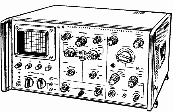

ОСЦИЛЛОГРАФ C7-11
Предназначен для исследования временных и амплитудных параметров повторяющихся электрических сигналов двум каналам.
Наименование характеристики (параметра) |
Величина параметра |
ОБЩИЕ ПАРАМЕТРЫ |
Диапазон измеряемых напряжений |
15 мВ – 1 В |
Диапазон измеряемых интервалов времени |
0,2 нс – 100 мкс |
Полоса пропускания |
До 5 ГГц |
Время нарастания ПХ |
0,07 – 0,5 нс |
Выброс ПХ |
10 % |
Неравномерность ПХ |
7 % |
Спад вершины ПХ при закрытом входе |
10 % |
Входное активное сопротивление |
50 Ом,100 кОм |
Входная емкость |
6 пф |
Коэффициент стоячей волны |
Не более 1,7 |
Уровень собственных шумов |
1,5 мВ |
Ширина линии луча |
1 мм |
Рабочая площадь экрана по горизонтали |
80 мм |
Рабочая площадь экрана по вертикали |
64 мм |
Чувствительность по вертикали |
5 – 200 мВ/дел |
Диапазон развертки Минимальный Максимальный |
0,05 нс/дел 10 мкс/дел |
Основная погрешность |
10 % |
Входное сопротивление синхронизации |
50 Ом |
Амплитуда сигнала синхронизации |
0,05 – 0,25 В |
Длительность фронта синхронизации |
Не более 1 нс |
Частота сигнала синхронизации |
1 МГц – 1,5 ГГц |
Напряжение питающей сети |
220 В 50 Гц |
Потребляемая мощность |
160 ВА |
Диапазон рабочих температур |
+5 + 40 град С |
Габаритные размеры |
480 х 250 х 475 мм |
Масса |
33 кг |
