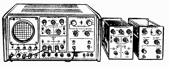

ОСЦИЛЛОГРАФ C7-13 (универсальный)
Предназначен для исследования временных и амплитудных параметров повторяющихся электрических сигналов по двум каналам, а также фотографирования и записи на самописце с последующей обработкой результата. Возможно фотографирование с экрана.
