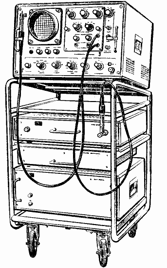

ОСЦИЛЛОГРАФ C7-5
Предназначен для исследования временных и амплитудных параметров повторяющихся электрических сигналов.
