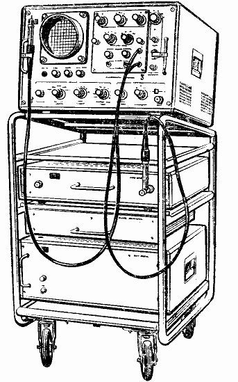

ОСЦИЛЛОГРАФ C7-5А
Для работы в составе автоматизированных комплексов измерений.Предназначен для исследования временных и амплитудных параметров повторяющихся электрических сигналов. Имеется возможность дистанционного или программного управления коэффициентами разверток ишагом считывания каналов.
