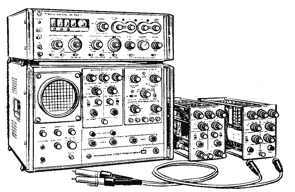

ОСЦИЛЛОГРАФ C7-9
Предназначен для исследования формы и измерения временных и амплитудных параметров повторяющихся электрических сигналов по одному или двум синхронно связанным каналам.
ОБЩИЕ ПАРАМЕТРЫ |
Количество лучей ЭЛТ |
Однолучевой |
Диапазон измеряемых напряжений |
60 мВ – 1,6 В |
Диапазон измеряемых интервалов времени |
0,3 нс – 100 мкс |
Полоса пропускания |
До 6 ГГц |
Время нарастания ПХ |
0,15 – 0,5 нс |
Выброс ПХ |
10 % |
Неравномерность ПХ |
3 % |
Спад вершины ПХ при закрытом входе |
5 % |
Входное активное сопротивление |
50 Ом,100 кОм |
Входная емкость |
2,5 пф |
Коэффициент отражения |
Не более 0,05 |
Уровень собственных шумов |
1,5 мВ |
Ширина линии луча |
1 мм |
Рабочая площадь экрана по горизонтали |
80 мм |
Рабочая площадь экрана по вертикали |
60 мм |
Чувствительность по вертикали |
10 – 200 мВ/дел |
Диапазон развертки Минимальный Максимальный |
0,1 нс/дел 10 мкс/дел |
Основная погрешность |
10 % |
Входное сопротивление синхронизации |
1 кОм |
Амплитуда сигнала синхронизации |
0,1 – 2 В |
Длительность фронта синхронизации |
Не более 100 нс |
Частота сигнала синхронизации |
200 МГц – 1 ГГц |
Напряжение питающей сети |
220 В 50 Гц |
Потребляемая мощность |
400 ВА |
Диапазон рабочих температур |
+10 + 30 град С |
Габаритные размеры Индикатор Отдельные блоки Аналого-цифровой преобразователь |
480 х 320 х 540 мм 445 х 140 х 150 мм 480 х 160 х 540 мм |
Масса |
58 кг |
