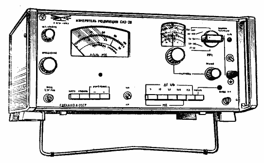

ИЗМЕРИТЕЛЬ МОДУЛЯЦИИ АМ - ЧМ СК3 – 26
Предназначен для измерения параметров АМ и ЧМ радиочастотных
сигналов.
Диапазон частот |
10 МГц –0,5 ГГц |
Диапазон модулирующих частот |
0,05 – 20 кГц |
Чувствительность |
30 – 100 мВ |
Входной импеданс |
50 Ом 15 пф |
Основная погрешность |
10 – 20 % |
Пределы измерения девиации частоты |
1 – 150 кГц |
Уровень собственного шума и фона |
- 50 дБ |
Собственный коэффициент гармоник (ЧМ) |
0,2 – 1 % |
Предел измерения коэффициента АМ |
1 – 100 % |
Собственный коэффициент гармоник (АМ) |
0,5 – 1 % |
Напряжение питания |
220 В 50 Гц |
Потребляемая мощность |
50 ВА |
Диапазон рабочих температур |
- 30 + 50 град С |
Габаритные размеры |
365 Х 180 Х 370 мм |
Масса |
15 кг |
