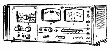

ИЗМЕРИТЕЛЬ ДЕВИАЦИИ ЧАСТОТЫ СК3 – 39
сигналов с высокой разрешающей способностью.Предназначен для измерения параметров АМ и ЧМ радиочастотных
Диапазон частот |
0,1 МГц –50 МГц |
Диапазон модулирующих частот |
0,03 – 15 кГц 0,03 – 0,2 кГц 0,03 – 3,4 кГц |
Чувствительность |
50 мВ |
Входной импеданс |
50 Ом 15 пф 1 кОм по входу ПЧ |
Основная погрешность |
5 % |
Пределы измерения девиации частоты |
0,3 Гц – 30 кГц |
Собственный коэффициент гармоник (ЧМ) |
2 – 4 % |
Предел измерения коэффициента АМ |
0,1 – 100 % |
Собственный коэффициент гармоник (АМ) |
0,4 – 1,5 % |
Напряжение питания |
220 В 50 Гц |
Потребляемая мощность |
45 ВА |
Диапазон рабочих температур |
+ 5 + 40 град С |
Габаритные размеры |
490 Х 215 Х 355 мм |
Масса |
18,5 кг |
