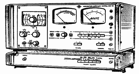

ИЗМЕРИТЕЛЬ ДЕВИАЦИИ ЧАСТОТЫ СК3 – 40/2
Предназначен для контроля параметров АМ и ЧМ радиочастотных
сигналов передатчиков и генераторов.
Диапазон частот при измерении ЧМ При измерении АМ |
4 МГц –1000 МГц 4 МГц – 500 МГц |
Диапазон модулирующих частот |
0,03 – 200 кГц 0,03 – 20 кГц |
Чувствительность |
50 мВ |
Входной импеданс |
50 Ом 15 пф 1 кОм по входу ПЧ |
Основная погрешность |
3 % |
Пределы измерения девиации частоты |
0,5 Гц – 500 кГц |
Собственный коэффициент гармоник (ЧМ) |
0,2 – 1 % |
Предел измерения коэффициента АМ |
0,1 – 100 % |
Собственный коэффициент гармоник (АМ) |
0,4 – 1 % |
Напряжение питания |
220 В 50 Гц |
Потребляемая мощность |
40 ВА |
Диапазон рабочих температур |
+ 5 + 40 град С |
Габаритные размеры Прибора Блока фильтров |
490 х 215 х 355 мм 490 х 80 х 355 мм |
Масса Прибора Блока фильтров |
6 кг |
