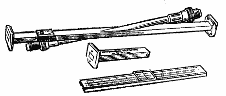

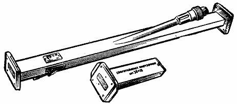

ГЕНЕРАТОР ШУМА Г2-10В
Предназначен для использования в качестве источника калиброванного шумового сигнала в режимах непрерывного генерирования шума, внутренней импульсной модуляции, внешней импульсной модуляции при измерении коэффициента шума и предельной чувствительности приемно-усилительных устройств. Работают совместно с модулятором генератора шума Я7Г-29
Диапазон частот |
8,24 – 12,05 ГГц |
Вид выхода |
Волновод 23 х 10 мм |
Количество выходов |
1 |
СПМШ выхода 1 |
60 |
Коэффициент стоячей волны вых. 1 (не более) |
1,25 |
Потери в генераторе с холодной лампой |
0,6 дБ |
Источник шума |
ГШ-11 |
Диапазон рабочих температур |
- 30 + 50 град С |
Габаритные размеры |
505 Х 48 Х 86 мм |
Масса |
0,95 кг |
СПМШ – спектральная плотность мощности шумов*
