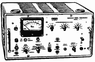

ГЕНЕРАТОР ШУМА НИЗКОЧАСТОТНЫЙ Г2-12
предназначен для использования в качестве источника “белого”
гауссовского шума с регулируемым уровнем
Диапазон спектра |
20 – 20 000 Гц |
Пределы равномерности спектра |
2 – 2,5 дБ |
Выходная мощность на согласованной нагрузке |
0 – 3 Вт |
Входное сопротивление |
600 Ом |
Основная погрешность вольтметра |
5 % |
Погрешность аттенюатора |
1 – 3 дБ |
Сопротивление нагрузки |
5, 100, 600 Ом |
Напряжение питания |
220 В 50 Гц |
Потребляемая мощность |
300 ВА |
Диапазон рабочих температур |
+ 10 + 35 град С |
Габаритные размеры |
500 Х 280 Х 410 мм |
Масса |
35 кг |
