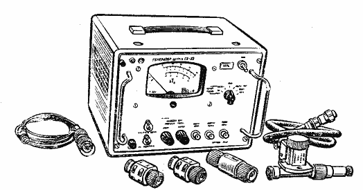

ГЕНЕРАТОР ШУМА Г2-32
предназначен для использования в качестве источника калиброванного шумового сигнала в радиочастотном диапазоне.
Режим работы |
НГ, ИМ, ВнИМ |
Диапазон спектра |
1 – 600 МГц(НГ) 10-600 МГц (ИМ) |
Спектральная плотность мощности шумов |
1 – 50 |
Выходное сопротивление |
75 Ом |
Частота внутренней модуляции |
80 Гц |
Скважность внутренней модуляции |
2 |
Основная погрешность СПМШ |
0,04 – 0,5 |
Погрешность измерения отношений уровней мощности шума на выходе приемника |
25 % |
Коэффициент стоячей волны |
1,3 |
Напряжение питания |
220 В 50 Гц 220(115) В 400 Гц |
Потребляемая мощность |
70 ВА |
Диапазон рабочих температур |
- 30 + 50 град С |
Габаритные размеры |
280 Х 296 Х 226 мм |
Масса |
8,5 кг |
НГ – непрерывная генерация шума
ИМ – Внутренняя импульсная модуляция
ВнИМ – Внешняя импульсная модуляция
