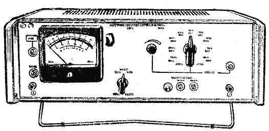

ГЕНЕРАТОР ШУМА НИЗКОЧАСТОТНЫЙ Г2-37
предназначен для использования в качестве источника “белого”
гауссовского шума с регулируемым уровнем
Диапазон спектра |
15 Гц – 600 кГц |
Пределы равномерности спектра |
2,2 – 3 дБ |
Выходное напряжение на согласованной нагрузке |
3 мкВ – 0,3 В |
Основная погрешность вольтметра |
5 % |
Сопротивление нагрузки |
50 Ом |
Нестабильность выходного напряжения |
10 % |
Напряжение питания |
220 В 50 Гц |
Потребляемая мощность |
180 ВА |
Диапазон рабочих температур |
- 30 + 50 град С |
Габаритные размеры |
480 Х 175 Х 355 мм |
Масса |
19 кг |
