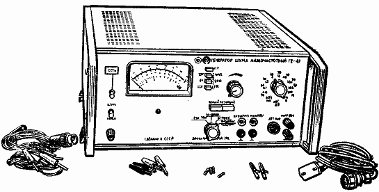

ГЕНЕРАТОР ШУМА НИЗКОЧАСТОТНЫЙ Г2-47
предназначен для использования в качестве источника “белого”
гауссовского шума с регулируемым уровнем
Диапазон спектра |
20 Гц – 20 кГц |
Пределы равномерности спектра |
2 – 3 дБ |
Выходная мощность на согласованной нагрузке |
0 – 0,25 Вт |
Сопротивление нагрузки |
2 Ом |
Нестабильность выходного напряжения |
1 % |
Основная погрешность вольтметра |
4 % |
Входное сопротивление внешних фильтров |
600 Ом |
Ослабление ступенчатого аттенюатора |
0 – 100 дБ |
Выходное сопротивление аттенюатора |
50 Ом |
Погрешность ослабления |
0,4 – 0,8 дБ |
Коэффициент амплитуды |
4 |
Напряжение питания |
220 В 50 Гц |
Потребляемая мощность |
60 ВА |
Диапазон рабочих температур |
+ 10 + 35 град С |
Габаритные размеры |
360 Х 160 Х 300 мм |
Масса |
12 кг |
