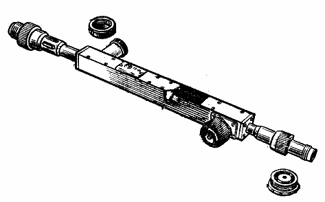

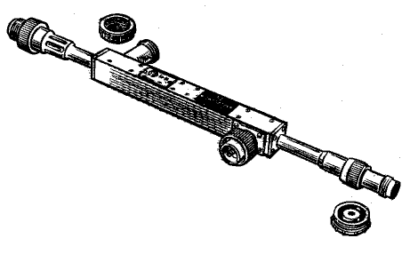

ГЕНЕРАТОР ШУМА Г2-5Б
Предназначен для использования в качестве источника калиброванного шумового сигнала в режимах непрерывного генерирования шума, внутренней импульсной модуляции, внешней импульсной модуляции при измерении коэффициента шума и предельной чувствительности приемно-усилительных устройств. Работают совместно с модулятором генератора шума Я7Г-29
Диапазон частот |
0,5 – 2 ГГц |
Вид выхода |
Коаксиал |
Количество выходов |
1 |
Выходное сопротивление выхода 1 |
75 Ом |
Коэффициент стоячей волны вых. 1 (не более) |
1,6 |
СПМШ выхода 1 |
64 |
Погрешность СПМШ выхода 1 |
0,35 дБ |
Выходное сопротивление выхода 2 |
Коэффициент стоячей волны выхода 2 |
Погрешность СПМШ выхода 2 |
Потери в генераторе с холодной лампой |
Источник шума |
ГШ-11 |
Диапазон рабочих температур |
- 30 + 50 град С |
Габаритные размеры |
438 Х 99 Х 33 мм |
Масса |
1,6 кг |
* СПМШ – спектральная плотность мощности шумов
