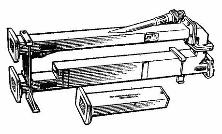

ГЕНЕРАТОР ШУМА Г2-8Б
Предназначен для использования в качестве источника калиброванного шумового сигнала в режимах непрерывного генерирования шума, внутренней импульсной модуляции, внешней импульсной модуляции при измерении коэффициента шума и предельной чувствительности приемно-усилительных устройств. Работают совместно с модулятором генератора шума Я7Г-29
