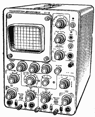

ОСЦИЛЛОГРАФ C1-18
Предназначен для визуального наблюдения формы электрических сигналов и измерения их параметров. Имеется возможность подачи исследуемых сигналов непосредственно на отклоняющие пластины
