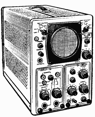

ОСЦИЛЛОГРАФ C1-19Б
Предназначен для визуального наблюдения формы электрических
сигналов и измерения их амплитуды и длительности
