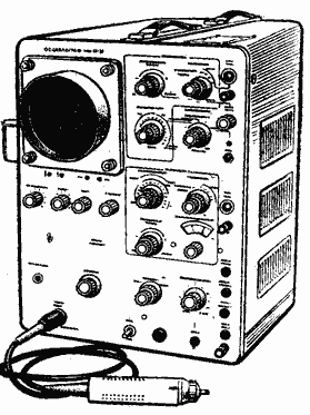

ОСЦИЛЛОГРАФ C1-31
Предназначен для визуального наблюдения формы электрических
сигналов и фотографирования их.
Количество лучей ЭЛТ |
Однолучевой |
Диапазон измеряемых напряжений |
100 мВ – 150 В |
Диапазон измеряемых интервалов времени |
30 нс – 3 сек |
Полоса пропускания |
0,1 – 100 Мгц |
Время нарастания ПХ |
6 нс |
Погрешность измерения амплитуды сигнала |
Не более 10 % |
Погрешность измерения интервалов времени |
Не более 10 % |
Выброс на ПХ |
Не более 5% |
Ширина линии луча |
0.8 мм |
Рабочая площадь экрана по горизонтали |
80 мм |
Рабочая площадь экрана по вертикали |
40 мм |
Напряжение питающей сети |
220 В 50 Гц |
Потребляемая мощность |
600 ВА |
Диапазон рабочих температур |
-10 + 40 град С |
Габаритные размеры |
348 Х 454 Х 651 мм |
Масса |
21 кг |
ПАРАМЕТРЫ КАНАЛА Y |
Чувствительность канала Y |
0,1 мм/мВ |
Входное сопротивление канала |
0.5 Мом |
Входная емкость канала |
40 пф |
ПАРАМЕТРЫ КАНАЛА X |
Длительность развертки минимальная |
10 мкс |
Длительность развертки максимальная |
10 сек |
Амплитуда сигналов внешней синхронизации |
1 – 50 В |
Диапазон частот внешней синхронизации |
1 гц – 100 Мгц |
Входное сопротивление внешней синхронизации |
500 Ком |
ПАРАМЕТРЫ КАНАЛА Z |
Диапазон частот канала |
Диапазон входных напряжений |
10 В – 30 В |
0.5 Мом |
ПАРАМЕТРЫ КАНАЛА КАЛИБРОВКИ |
Частота сигнала калибровки |
Меандр 50 Гц |
Напряжение сигнала калибровки |
400 мВ – 150 В |
