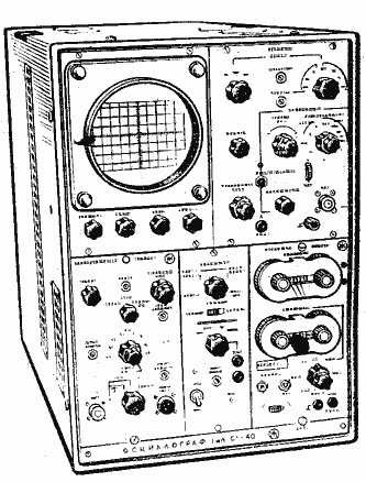

ОСЦИЛЛОГРАФ C1-40(прецизионный)
Предназначен для визуального наблюдения формы электрических
сигналов и точного измерения их параметров.
