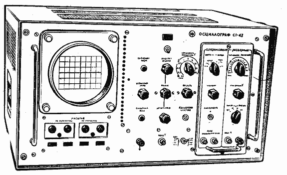

ОСЦИЛЛОГРАФ C1-43
Предназначен для визуального наблюдения формы электрических
сигналов и быстрого измерения их параметров.
