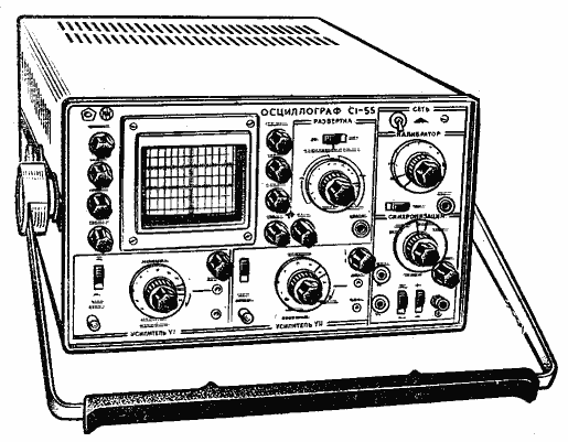

ОСЦИЛЛОГРАФ C1-55
Предназначен для визуального наблюдения формы
электрических|
