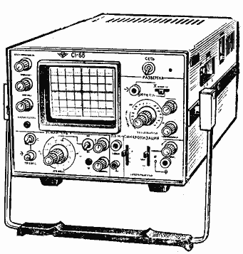

ОСЦИЛЛОГРАФ C1-68
Предназначен для визуального наблюдения формы электрических
сигналов и измерения их параметров.
ОБЩИЕ ПАРАМЕТРЫ |
Количество лучей(каналов) ЭЛТ |
Однолучевой |
Диапазон измеряемых напряжений |
2 мВ – 200 В |
Диапазон измеряемых интервалов времени |
2 мкс – 16 сек |
Полоса пропускания |
0 – 1 Мгц |
Время нарастания ПХ |
350 нсек |
Погрешность измерения амплитуды сигнала |
Не более 5 % |
Погрешность измерения интервалов времени |
Не более 5 % |
Выброс на ПХ |
Не более 10% |
Ширина линии луча |
0,7 мм |
Рабочая площадь экрана по горизонтали |
80 мм |
Рабочая площадь экрана по вертикали |
60 мм |
Напряжение питающей сети |
220 В 50 Гц 115 В 400 Гц |
Потребляемая мощность |
40 ВА |
Диапазон рабочих температур |
-10 + 50 град С |
Габаритные размеры |
274 Х 206 Х 440 мм |
Масса |
10 кг |
ПАРАМЕТРЫ КАНАЛА Y |
Чувствительность канала |
1 мВ/дел – 5 В/дел |
Входное сопротивление канала |
1 Мом |
Входная емкость канала |
50 пф |
ПАРАМЕТРЫ КАНАЛА X |
Длительность развертки минимальная |
2 мкс/дел |
Длительность развертки максимальная |
2 сек/дел |
Амплитуда сигналов внешней синхронизации |
0,5 – 50 В |
Диапазон частот внешней синхронизации |
1 гц – 1 Мгц |
Входное сопротивление внешней синхронизации |
50 Ком |
ПАРАМЕТРЫ КАНАЛА Z |
Диапазон частот канала |
20 гц – 0,2 Мгц |
Диапазон входных напряжений |
20 – 50 В |
10 Ком |
ПАРАМЕТРЫ КАНАЛА КАЛИБРОВКИ |
Частота сигнала калибровки |
Меандр 2 Кгц |
Напряжение сигнала калибровки |
0,1 или 1 В |
