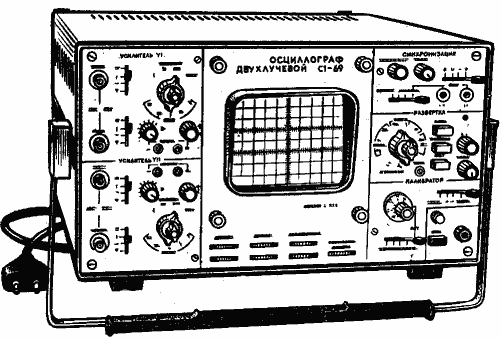

ОСЦИЛЛОГРАФ C1-69
электрических сигналов и измерения их параметров. Имеется возможность подачи исследуемых сигналов непосредственно на отклоняющие пластины ЭЛТПредназначен для визуального наблюдения формы
