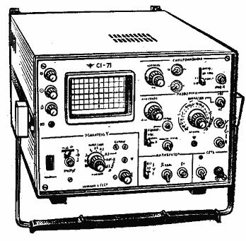

ОСЦИЛЛОГРАФ C1-71
Предназначен для визуального наблюдения формы электрических
сигналов, фотографирования и измерения их параметров.
