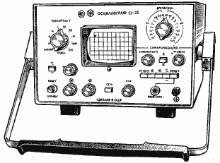

ОСЦИЛЛОГРАФ C1-72
Предназначен для визуального наблюдения формы
электрических
сигналов и измерения их параметров.
ОБЩИЕ ПАРАМЕТРЫ |
Количество лучей(каналов) ЭЛТ |
Однолучевой |
Диапазон измеряемых напряжений |
48 мВ – 500 В |
Диапазон измеряемых интервалов времени |
0,2 мкс – 0,5 сек |
Полоса пропускания |
0 – 10 Мгц |
Время нарастания ПХ |
35 нсек |
Погрешность измерения амплитуды сигнала |
Не более 10 % |
Погрешность измерения интервалов времени |
Не более 10 % |
Выброс на ПХ |
Не более 10% |
Ширина линии луча |
0,6 мм |
Рабочая площадь экрана по горизонтали |
60 мм |
Рабочая площадь экрана по вертикали |
36 мм |
Напряжение питающей сети |
220 В 50 Гц 115 В 400 Гц |
Потребляемая мощность |
35 ВА |
Диапазон рабочих температур |
-10 + 40 град С |
Габаритные размеры |
140 Х 225 Х 360 мм |
Масса |
8,5 кг |
ПАРАМЕТРЫ КАНАЛА Y |
Чувствительность канала |
20 мВ/дел – 10 В/дел |
Входное сопротивление канала |
Входная емкость канала |
ПАРАМЕТРЫ КАНАЛА X |
Длительность развертки минимальная |
0,05 мкс/дел |
Длительность развертки максимальная |
0,05 сек/дел |
Амплитуда сигналов внешней синхронизации |
0,3 – 3 В |
Диапазон частот внешней синхронизации |
5 гц – 10 Мгц |
Входное сопротивление внешней синхронизации |
ПАРАМЕТРЫ КАНАЛА Z |
Диапазон частот канала |
Диапазон входных напряжений |
ПАРАМЕТРЫ КАНАЛА КАЛИБРОВКИ |
Частота сигнала калибровки |
Меандр 1 Кгц |
Напряжение сигнала калибровки |
0,6 В |
