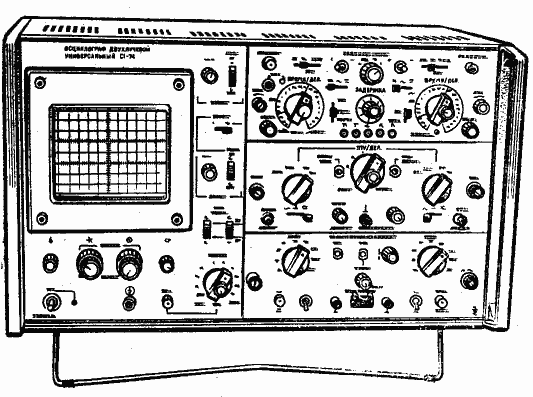

ОСЦИЛЛОГРАФ C1-74
электрических сигналов и измерения их параметров. Имеет сменные блоки и возможность исследования и фотографирования до 2-х сигналов одновременно.Предназначен для визуального наблюдения формы
ОБЩИЕ ПАРАМЕТРЫ |
Количество лучей(каналов) ЭЛТ |
Двухлучевой |
Диапазон измеряемых напряжений |
30 мВ – 300 В |
Диапазон измеряемых интервалов времени |
0,035 мкс – 5 сек |
Полоса пропускания с блоком 1У11 С блоком 1У12 С блоком 1У13 С блоком 1У14 С блоком 1У91 С блоком 1У92 |
0 – 50 Мгц 0 – 40 Мгц 0 – 10 Мгц 0,5;2;20;50 Кгц 0 – 10 Мгц 0 – 1 Мгц |
Время нарастания ПХ |
7-35 нс |
Погрешность измерения амплитуды сигнала |
Не более 5 % |
Погрешность измерения интервалов времени |
Не более 5 % |
Выброс на ПХ |
Не более 5% |
Ширина линии луча |
1 мм |
Рабочая площадь экрана по горизонтали |
100 мм |
Рабочая площадь экрана по вертикали |
80 мм |
Напряжение питающей сети |
220 В 50 Гц, 60 Гц |
Потребляемая мощность |
350 ВА |
Диапазон рабочих температур |
+10 + 35 град С |
Габаритные размеры |
490 Х 295 Х 549 мм |
Масса |
37 кг |
ПАРАМЕТРЫ КАНАЛА Y |
Чувствительность канала Блок 1У11 Блок 1У12 Блок 1У13 Блок 1У14 Блок 1У91 Блок 1У92 |
30 мВ-400 В 30 мВ-400 В 3 мВ -120В 0,06 мВ– 3В 30 мВ- 160В 10 мВ – 100 В |
Входное сопротивление канала |
1 Мом, |
Входная емкость канала |
30 пф |
ПАРАМЕТРЫ КАНАЛА X |
Длительность развертки минимальная |
0,01 мкс/дел |
Длительность развертки максимальная |
15 сек/дел |
Амплитуда сигналов внешней синхронизации |
До 10 В |
Диапазон частот внешней синхронизации |
Входное сопротивление внешней синхронизации |
1 Мом |
ПАРАМЕТРЫ КАНАЛА Z |
Диапазон частот канала |
50 Гц – 50Мгц |
Диапазон входных напряжений |
1 В – 30 В |
1 Ком |
ПАРАМЕТРЫ КАНАЛА КАЛИБРОВКИ |
Частота сигнала калибровки |
Меандр 50Гц |
Напряжение сигнала калибровки |
0,05 В – 50 В |
