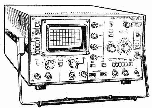

ОСЦИЛЛОГРАФ C1-75
Предназначен для визуального наблюдения формы непрерывных, импульсных и однократных
электрических сигналов, фотографирования и измерения их параметров.
